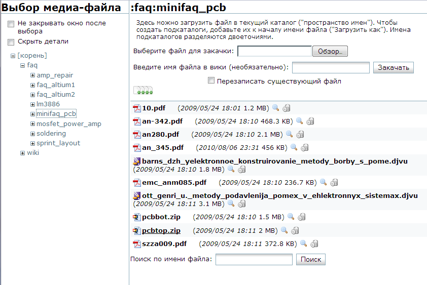

The Media Manager
Добавить изображения или другие файлы Загрузка на сайт новых файлов осуществляется с помощью Менеджера медиа-файлов вызываемого из панели инструментов.
Для загрузки файла просто используйте форму в правом верхнем углу страницы. Опционально вы можете дать название файлу. Убедитесь, что сохранили правильное расширение файла! Если вы используете в названии новое пространство имен, это пространство будет создано автоматически.
Обратите внимание: Если администратор активировал поддержку ACL, загрузка файлов может быть запрещена отдельным пользователям. Пользователи без достаточных прав форма загрузки файлов не будет показана.
