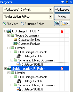

В качестве подопытного проекта, я выбрал стабилизатор температуры паяльника. Создаем новый проект (рис.1).
Рис. 1
Используем в нем уже созданные библиотеки. «Перетягиваем» их мышкой с нажатой кнопкой ctrl из предыдущего проекта (рис.2).
Invalid Link
Рис. 2
Создается ссылка на библиотеку, и она автоматически становится библиотекой по умолчанию (рис.3).
Рис. 3

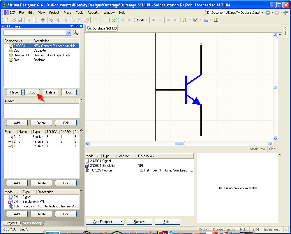

Открываем библиотеку символов (рис.4).
Рис. 4

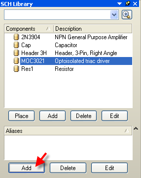

Жмем кнопку Add. В открывшемся окошке пишем новое название компонента в библиотеке, в моем случае это оптрон MOC3021. Получилось название компонента (рис.5).
Рис. 5

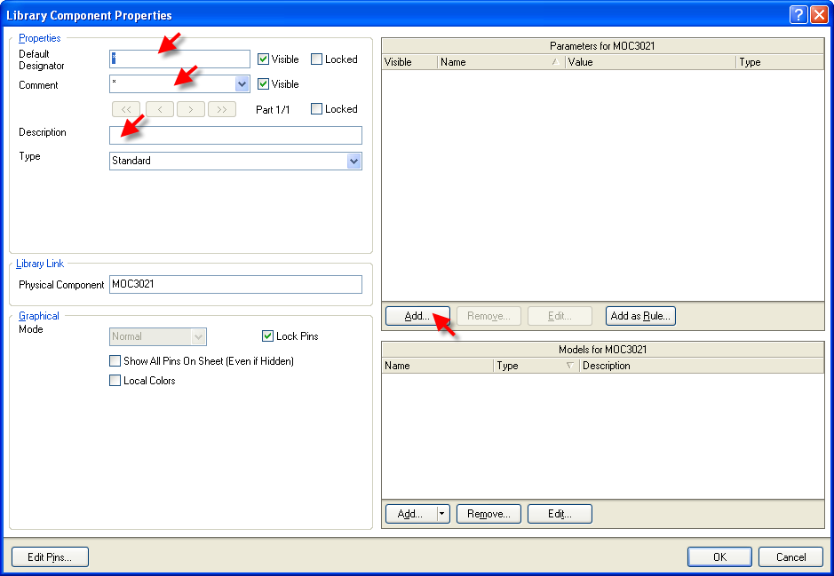

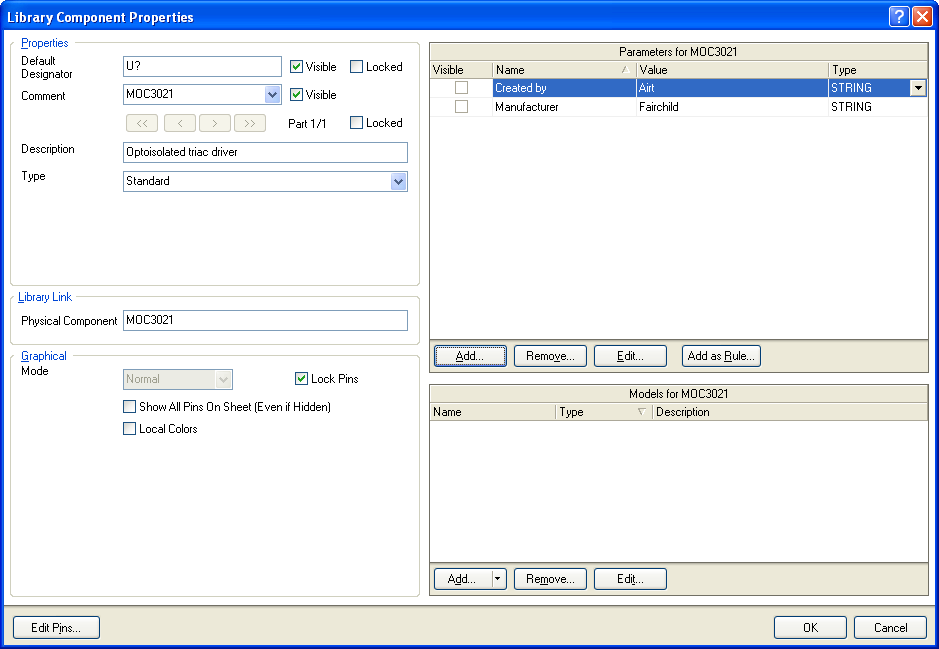

Добавим немного информации. Двойной клик на названии компонента в списке, получаем уже знакомое окно свойств компонента (рис.6).
Рис. 6
Вписываем Default designator (позиционное обозначение по умолчанию), не забыв при этом поставить знак вопроса для автоматической нумерации, Comment (комментарий или наименование компонента, важный параметр) и при желании несколько строк параметров. Дополнительными параметрами могут быть: номинал, рабочее напряжение, производитель элемента и др. Для добавления параметра жмем кнопку Add… (рис.7).
Рис. 7

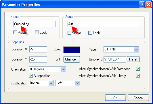

Заполняем поля Name и Value. Посадочное место пока не добавляем, т.к. оно еще не нарисовано. Получаем заполненное окно свойств (рис.8).
Рис. 8
Теперь добавим несколько названий аналогов (Aliases). Этот параметр используется при поиске компонента в библиотеке по названию. После добавления аналогов, они будут видны в окне выбора компонентов, как отдельные компоненты. Жмем кнопку Add… (рис.9) и вписываем имя (в моем случае это MOC3022 и MOC3023).
Рис. 9

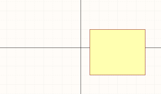

Подготовительные операции закончены. Теперь непосредственно рисуем символ.
<note>Сразу маленькое отступление. Важно, проследить, чтобы символ находился вблизи начала координат (перекрестья). Это поможет избежать очень неприятных сюрпризов при обновлении схемы из библиотеки. AD, позволяет накладывать несколько фигур друг на друга. Как следствие, начинает играть роль последовательность создания (отображения) фигур. Эту последовательность можно изменить, но чтобы не заниматься лишней работой, об этом нужно помнить. Так же, следует обратить внимание на шаг сетки, для оценки размера будущего символа.</note>
Рис. 10

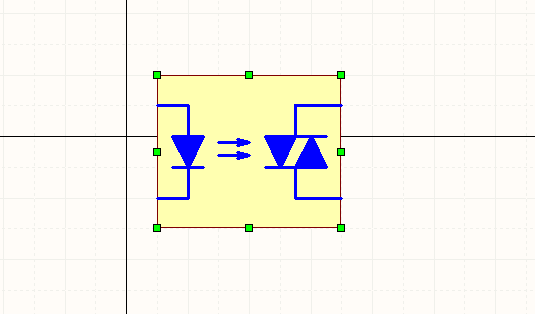

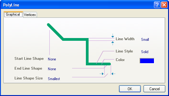

Идем в Главное меню|PlaceRectangle. Рисуем «тело» символа (рис.10). Идем в Главное меню|PlaceLine и рисуем линии. При необходимости изменить атрибуты линии можно прямо во время рисования, нажав кнопку Tab (рис.11).
Рис. 11

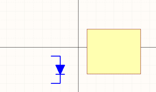

Треугольник диода можно нарисовать полигоном через Главное меню|PlacePoligon (рис.12).
Рис. 12
Изменить его атрибуты можно, так же как и линии. Здесь хочу отметить только один момент. Единичный объект нужно перемещать с помощью команды Главное меню|EditMove, группу можно просто «перетащить» мышкой. Добавлять объекты к выделению по одному можно при нажатой кнопке Shift.
Рис. 13

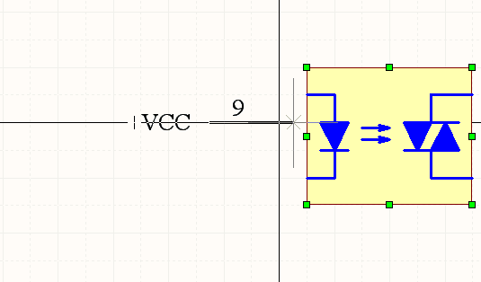

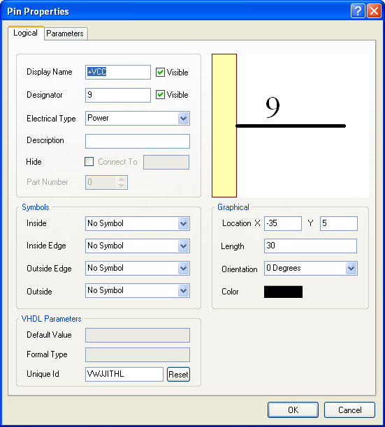

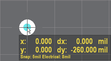

Здесь действуют те же приемы, что и при рисовании схемы. Отмечу лишь наличие автоматической нумерации выводов. Причем она сквозная для всей библиотеки. Т.е. если начать с вывода 1 и закончить 20-ым, то в следующем элементе нумерация начнется с 21-го. Но, на помощь приходит кнопка Tab (рис.15).
Рис. 15
Открывается окно атрибутов, и мы меняем необходимые атрибуты и номер вывода (Designator). Следующие будут меняться относительно, только что введенного. (Выводы, так же наследуют и название, что хорошо видно на рисунке 14. Название вывода +VCC, это артефакт оставшийся от предыдущего символа.) Открыть окно атрибутов, так же, можно просто двойным кликом на выводе. После установки всех выводов, символ практически готов (рис.16). Не забываем сохраниться.
Рис. 16

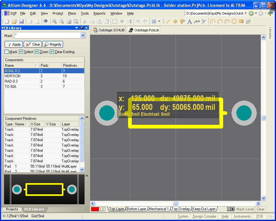

Переходим к рисованию посадочного места. Открываем библиотеку посадочных мест (рис.17).
Рис. 17

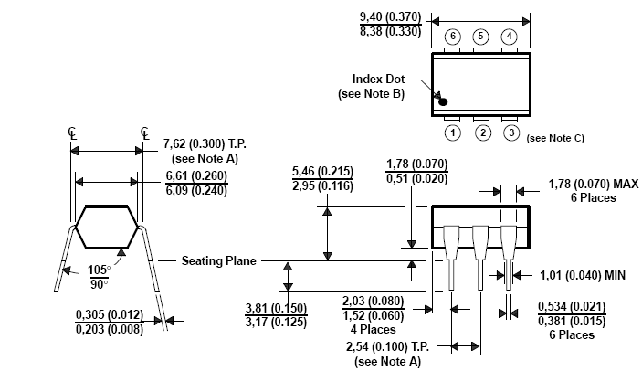

<note>Здесь небольшое отступление. Очень желательно иметь Datasheet на элемент (рис.18). В нем можно подсмотреть размеры корпуса и систему измерения. По умолчанию единица измерения в редакторе – mils (тысячная доля дюйма – 0.0254мм). При желании можно перейти на метрическую систему через Главное меню|ToolsLibrary options…</note>
Рис. 18

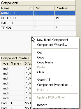

Жмем в списке компонентов правой кнопкой мыши (рис.19) и идем по одному из двух путей. Первый – попроще, Component Wizard… Надо сказать, что этот мастер закрывает 90% потребностей.
Рис. 19
Жмем Next. Выбираем тип корпуса (DIP) и систему измерения (imperial – дюймовую). Жмем Next. Выбираем размеры площадок и отверстий, далее, расстояние между рядами ног, далее, толщину линии контура («шелкографии») и количество ног у корпуса. Остается прописать название (я оставил по умолчанию) и готово (рис.20).

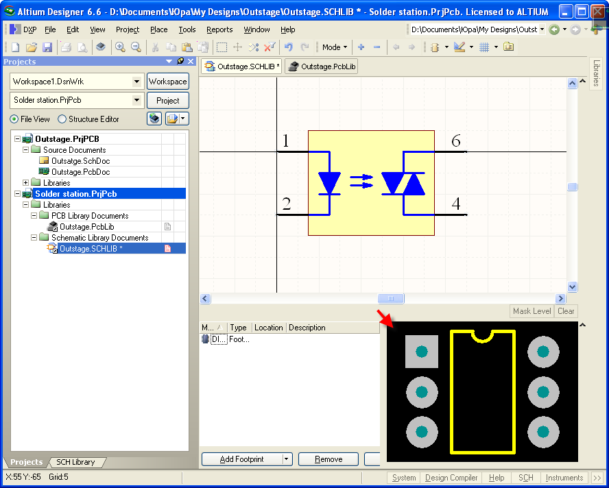

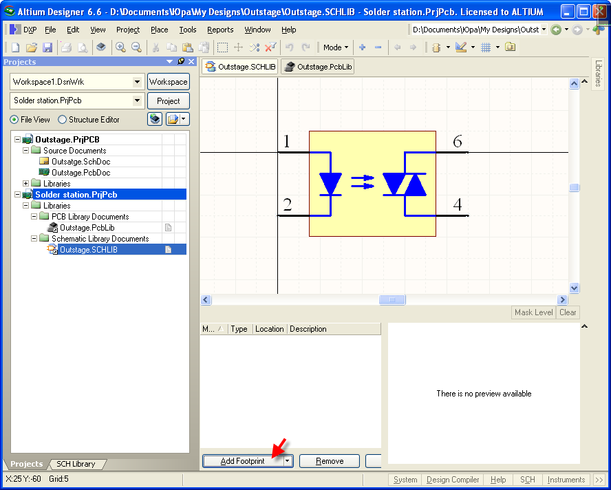

Не забываем сохранить сделанные изменения! Возвращаемся в библиотеку символов. Выбираем нужный символ, и жмем кнопку Add Footprint (рис.21).
Рис. 21
Открывается уже знакомое окно (рис.22). В нем жмем Browse и снова получаем знакомое окно (рис.23). В нем, из списка, выбираем нужное посадочное место. Все, получился компонент. Сохраняемся.

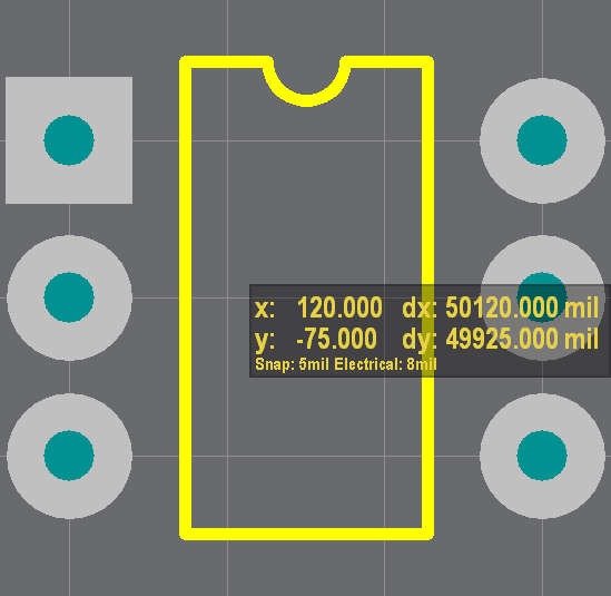

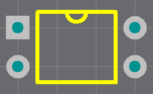

Второй путь создания компонента – вручную. Щелкаем правой кнопкой мыши в списке компонентов и выбираем New Blank Component. В списке появится новое посадочное место (рис.25).
Рис. 25

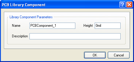

Двойной клик на названии PCBComponent_1 и откроется окошко свойств (рис.26).
Рис. 26

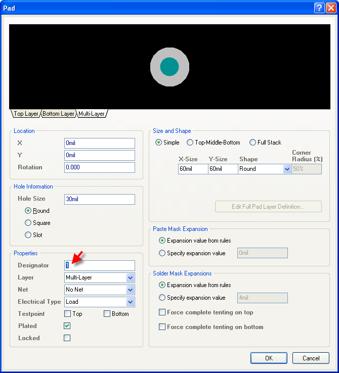

Здесь пишем более подходящее название корпуса (я взял для примера DIP4) и не лишним будет указать его высоту. Добавим площадки - Главное меню|PlacePad (рис.27).
Рис. 27
Техника та же, что и при добавлении выводов в символе. Т.е., еще не нажав левую кнопку мыши для установки площадки, жмем кнопку Tab и открываем окно свойств площадки (рис.28).
Рис. 28
В нем меняем номер (designator) и при необходимости остальные свойства (например, можно сделать первую площадку квадратной). Последующие площадки унаследуют свойства предыдущей с инкрементом номера. Вкратце о назначении важных галочек:
  • Designator - номер вывода
  • Layer – слой расположения (multilayer для всех слоев)
  • Net – понятно, цепь
  • Plated – наличие металлизации (параметр важный, в AD начиная с 6-го, можно создать два файла сверловки, для отверстий с металлизацией и для крепежных отверстий, без металлизации)
  • Locked – блокировка площадки (перед возможным изменение параметров, выдаст запрос на подтверждение действия)
  • Force complete tenting on top (bottom) – позволяет закрыть площадку или переходное отверстие маской.

Далее, переходим на слой Top overlay и рисуем контур посадочного места (информация для сборки, она же – «шелкография») командами Главное меню|PlaceLine и Главное меню|PlaceArc by Angel (рис.29). Прокладка трасс и линий в AD имеет некоторые особенности, с которыми я надеюсь, получится разобраться самостоятельно.
Осталось упомянуть еще один момент, который поможет при разработке платы. В слое Top overlay мы нарисовали контур элемента, который нужен для правильной установки. Часто, просто нет возможности (места) для точного отображения элемента, а компоновать плату по урезанным изображениям, чревато проблемами при монтаже. Выход из этой ситуации следующий.
Рис. 30
Оставляем в слое Top overlay упрощенное изображение корпуса, а более точное изображение рисуем в слое Mechanical (рис.30). Остается передать позиционное обозначение в слой Mechanical, т.к. по умолчанию, эта информация передается только в слой *** overlay.

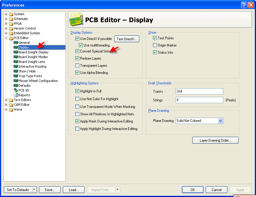

Меняем текст строки на .Designator (рис.33, 34). Обратите внимание на точку перед текстом – это признак служебной строки. Осталось включить отображение данных вместо служебных строк, Главное меню|ToolsPreference, далее PCB EditorDisplayConvert Special Strings (Рис. 35).
Рис. 35
Рис. 36
Рис. 37
В результате, можно будет отключить отображение слоя Top overlay и включить слой Mechanical1 (рис.36, 37).

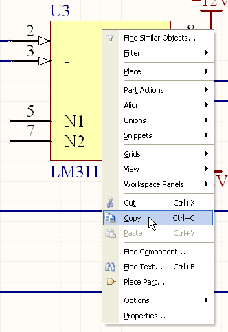

  2. Выбираем понравившийся компонент, выделяем его и щелкаем на нем правой кнопкой мыши. В контекстном меню, выбираем Copy(рис.41).
    Рис. 41

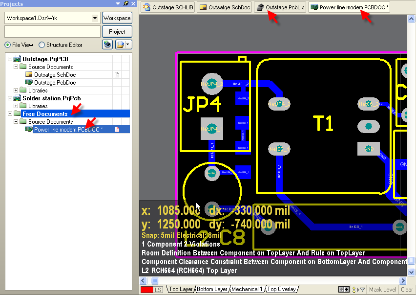

Для платы:
Для начала, нужно проследить, чтобы была открыта созданная нами библиотека посадочных мест.
  1. Открываем позаимствованную у кого-нибудь плату, через Главное менюFileOpen… Плата открывается, как свободный документ (рис.44).
    Рис. 44
