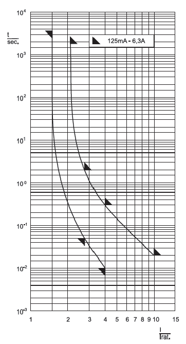

2. Временная характеристика
Указывает на зависимость времени расплавления от величины тока короткого замыкания.
Время расплавления (pre-arcing time) — интервал между моментом появления тока, способного расплавить предохранитель, и моментом зажигания электрической дуги при его расплавлении.
Время срабатывания или полного разрыва цепи (total clearing time) включает время расплавления и время горения дуги после расплавления, вплоть до того момента когда дуга погаснет.
Все временные характеристики отображаются в виде двух графиков, один соответствует зависимости времени расплавления от тока, второй — зависимости времени разрыва цепи от тока.
На графике левая зависимость соответствует времени расплавления, правая — время разрыва цепи. Все представлено как функция токовой перегрузки или отношения тока в цепи к номинальному току предохранителя по МЭК 60127.
Область, ограниченная этими кривыми, и определяет поле допусков на временную характеристику.
Данные — Siba Fuses, из каталога на миниатюрные и субминиатюрные предохранители. Графики соответствуют стеклянным предохранителям 5х20мм с характеристикой F (быстрые) на токи 125мА-6,3А.
