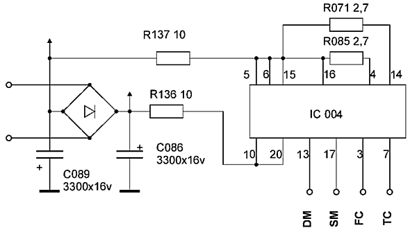

РАЗГРУЗКА ДРАЙВЕРА
Микросхема драйвера (IC004 FA5205P) представляет собой мощный счетверенный ОУ и выдает сигналы для управления катушками фокусировки и радиального слежения , а также на двигатели CD-транспорта. Ее очень легко обнаружить, так как она снабжена небольшим теплоотводом. При работе особенно в теплое время года, она очень сильно нагревается, что, естественно, отрицательно сказывается на ее надежности ( и ПКД в целом). Температура нагрева драйвера может достигать 100°С(!). Если искусственно увеличить площадь охлаждения, то особого положительного эффекта не наблюдается: температура нагрева немного снижается, но все же остается достаточно высокой.
Рис. 1
Фрагмент принципиальной схемы приведен на рис.1. Питание IC004 осуществляется от нестабилизированного источника (порядка +12 В) через гасящие резисторы R136, R137. Токи потребления этой ИС приведены в таблице. Анализ напряжений в контрольных точках осциллографом показал, что даже в самых тяжелых режимах это напряжение не превышает +4В, а в обычных еще меньше.
Рис. 2
Таким образом, оставшееся напряжение падает на выходных транзисторах драйвера и бесполезно нагревает его. Для решения этой проблемы был опробован вариант, предусматривающий гашение избыточного напряжения с помощью транзисторов, как показано на рис.2. Питающее напряжение IC004 ограничивается на уровне 6…8 В. Результат установки этой схемы в ПКД превзошел все ожидания. Нагрев драйвера существенно снизился. Нагрев самих транзисторов к отрицательным последствиям не приводит. Если по каким-либо причинам в транзисторах произойдет пробой (что крайне маловероятно), то драйвер будет питаться, как и прежде, от источника +12В.
Детали платы разгрузки устанавливаются на небольшой плате. Резисторы - МЛТ-0,25, транзисторы VT1 и VT2 - с любыми буквенными индексами, без теплоотводов. Плата крепится к основной плате ПКД через стойку высотой 10 мм и винт с гайкой МЗ соответствующей длины в левом заднем углу. В основной плате уже есть подходящее отверстие для этой цели. Подсоединение платы разгрузки производится отрезками многожильного монтажного провода.
