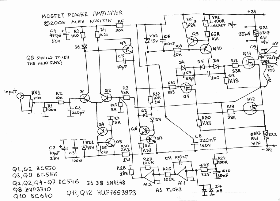

Схема усилителя
Как видите, схема довольно простая с небольшим количеством деталей.
Выходная мощность при питании ± 35 Вольт примерно 40 Вт на 8 Омах, 65-70 Вт на 4 Ом.
Выходные транзисторы помещены на теплоотвод с тепловым сопротивлением не больше 1-1,5 градусов на Ватт, закреплены прижимом сверху алюминиевым блоком 10х10х45мм, изоляция ОБЯЗАТЕЛЬНО слюдяная с теплопроводящей смазкой с обеих сторон. Никаких мягких прокладок на ТО220 - спалите усилитель. Из-за изоляции резко уменьшается тепловая постоянная времени, что чревато тепловым убеганием при нагрузке. По этой же причине нельзя использовать силиконовые («резиновые») прокладки — только слюду или керамику с термопастой(!) или же монтаж транзистора на медной пластине 5-10 кв. см, а потом уже изоляция самой пластины силиконовой изоляцией.
Q9 должен иметь хороший тепловой контакт (со смазкой) с теплоотводом выходных транзисторов и лучше всего прямо между ними. Величина R15 определяет крутизну температурной компенсации и может быть слегка изменена для другого типа выходных транзисторов.
Может потребоваться подбор в небольших пределах R15 (150-330 Ом) для правильной температурной компенсации тока покоя. Если ток покоя с нагревом увеличивается, то сопротивление надо уменьшить. и наоборот. Лучше сделать небольшой отрицательный наклон, чтобы с прогревом теплоотвода ток покоя бы слегка уменьшался - процентов на 10-15 после работы на полной мощности в течение некоторого времени.
Теплоотвод желательно заземлить.
Не показаны на схеме цепи питания, в том числе питания ОУ (±15В). Основной блок питания может быть от ±25 до ±35 Вольт с ёмкостью сглаживающих конденсаторов от 6800 до 10000 мкФ на два канала, защищённый плавкими предохранителями на 3-4 А («медленными», с буквой Т) на ВХОДЕ выпрямительного моста, то есть последовательно с каждой половиной вторичной обмотки трансформатора.
Выходной каскад (начиная с Q8) прекрасно работает и без ОООС, имеет низкое выходное сопротивлением (около 0,1 Ом) и искажения порядка 0,2% на 8 Ом нагрузки при токе покоя в 100 мА. При увеличении тока покоя искажения резко уменьшаются. Никакой асимметрии выходного сопротивления плеч здесь нет в силу местной петли ООС. Это хороший повторитель и без ОООС, поэтому он неплохо работает и при замкнутой петле, поскольку он не «опирается» на неё для достижения высокой линейности и низкого выходного сопротивления. Полюс тоже не очень низкий — если мне не изменяет память, искажения в этой схеме начинают расти где-то с 2-3 кГц. Естественно, более высокий полюс был бы лучше, но привёл бы к усложнению схемы. Также и насчёт класса АВ — за эти деньги получить 40 Вт в классе А было бы трудновато. Кстати, этот каскад при наличии хорошего теплоотвода и пониженного питания можно вполне сместить ближе к классу А.
В моём выходном каскаде транзистор драйвера работает в классе А и, безусловно, однотактный. Но выход в целом двухтактный и совершенно симметричный, если не касаться работы при ограничении (но это при необходимости лечится). Понятно, что однотактного класса В или АВ не бывает . В моей схеме выходные транзисторы управляются точно противофазными напряжениями на затворах, и могут быть смещены в В, АВ или А, во всех случаях — двухтактный каскад
Интересное свойство этого выходного каскада — это симметричное ограничение по току, но для весьма больших значений: 30-35А в пике для показанных на схеме транзисторов.

А что дает кусок провода 15см между точкой соединения Q11, Q12 и выходом?
Заменяет собой индуктивность. Провод желательно многожильный сечением где-то 0,5 кв. мм. Его обычно хватает для обеспечения стабильности на ёмкостной нагрузке.
Без этого провода или небольшой индуктивности, как я написал, выходной каскад может иногда возбуждаться при работе на сравнительно небольшие ёмкости (5-10 нФ). Полезно проверить стабильность на прямоугольном сигнале 1кГц с набором ёмкостей от 5000пФ до 1-2 мкФ.
В целом рекомендую на выход поставить ещё последовательно цепь из резистора 3Вт 1 Ом параллельно с намотанными на него 10 витками эмалированного провода диаметром 1 мм. Это в целом обеспечит хорошую стабильность на реактивной нагрузке даже при не слишком удачной разводке.
Какова роль в исходной схеме диодов D2 и D3?
Они не дают Q6 входить в насыщение и, соответственно, задерживаться с выходом из него при ограничении. Это заметно улучшает поведение усилителя при ограничении на ВЧ.
А три диода (D4-6) в цепи сигнала не много?
Диоды необходимы для защиты выходных транзисторов. Их нелинейность влияет крайне незначительно, особенно потому, что они включены по току дифференциально, то есть когда сопротивление у одного уменьшается, у второго оно растёт, а для сигнала они включены последовательно, поскольку выходное сопротивление генератора тока велико. И в рабочем диапазоне токов их нелинейности в большой степени компенсируются. Это, так сказать, теория, а из практики добавлю, что и с ними звучит неплохо.
Каково назначение резисторов R21,R22? Для симметрии?
При определённых условиях они улучшает симметрию при ограничении на выходе.
А вообще — как защита от КЗ по выходу! Причём, с минимальным влиянием на работу усилителя. Дело в том, что я натолкнулся на это решение случайно. Я решил детально исследовать процессы, происходящие в выходном каскаде при КЗ и поставил эти два резистора просто как токовые датчики, правда по 0,05 Ома. Когда я посмотрел в деталях, что происходит, оказалось, что иногда возникает очень кратковременная перегрузка нижнего транзистора по напряжению на затворе — «игла» напряжения, которая, как выяснилось и приводила к разрушению транзисторов в серийных аппаратах. Похоже, что это было связано с кратковременным самовозбуждением при КЗ. Резисторы полностью убрали возможность возникновения этого эффекта, плюс они принимают на себя основную мощность теплового удара при КЗ. Я довольно скоро выяснил, что при увеличенных до 0,33-0,47 Ом номиналах этих резисторов выходной каскад не сгорает при относительно длительном КЗ. Я сначала ставил 3-х ваттные проволочные, но они выдерживали не больше 2-3 тепловых ударов, потом перегорали. С 6-ваттными «Meggit» импульсная рассеиваемая мощность оказалась достаточна для многих циклов работы в таком режиме. После того, как мы начали ставить эти резисторы в выходной каскад, у нас практически сошли на полный ноль отказы ВК в эксплуатации, которые до этого были хотя и невелики в процентном отношении, но регулярны, в основном как результат КЗ на выходе.
Да, при такой защите транзисторы (по даташитам) всё равно выскакивают из ОБР.
Но не надо забывать, ток ограничен и источник питания просаживается. С этими резисторами выходной каскад выдерживает КЗ достаточно долго для перегорания «медленных» предохранителей во вторичке трансформатора. Убить MOSFET реально можно только двумя способами — перегреть или пробить затвор. Резисторы существенно помогают предотвратить и то и другое. Разумеется, они не способны защитить транзисторы при долговременном КЗ, но это и не нужно при наличии предохранителей или системы отключения выхода при перегрузке БП.

Хитрое включение какое-то — эммитер транзистора УН-а тоже к диф. каскаду присобачен. Какие-нибудь преимущества перед классическим каскадом с ОЭ (у которого вообще-то одни сплошные недостатки)?
Это включение было применено в одном из первых сверскоростных ОУ — гибридном LH0024 от National. Тут более полно используется размах тока дифкаскада и несколько увеличивается линейность за счёт местной ООС.
Чем лучше такое подключение Q3 к диф.каскаду?(вроде Ку будет поменьше чем у классической схемы)
Усиление уменьшается, а скорость и линейность увеличиваются.
Почему УН работает практически без нагрузки (активной)?
Дополнительная нагрузка для УН должна уменьшить его выходное сопротивление, это вроде должно быть хорошо.
В данном случае лучше не будет. Это хорошо только для биполярного выходного каскада, поскольку там от этого зависит выходное сопротивление усилителя при разорванной петле ОООС. Здесь же нагрузка у УН практически чисто ёмкостная, то есть падающая на высоких частотах, а выходное сопротивление УН падает на ВЧ в любом случае за счёт ООС через С5 и проходную ёмкость Q3. Так что, я думаю, единственное, чего можно здесь добиться дополнительной активной нагрузкой на выходе УН - это уменьшения усиления и увеличения искажений на НЧ.
Скорее приведение их в соответствие с искажениями на СЧ/ВЧ.
Первые варианты 4240 и А42 имели дополнительную петлю ООС с выхода УН, ограничивая глубину ОООС с выхода глубиной примерно в 20дБ практически во всём диапазоне ЗЧ. Но позже выяснилось, что в такой простой схеме это приносит звучанию скорее вред, чем пользу.
А УН в этой схеме лучше, чем на полевике в А3i?
Нет. Тут нет резисторов в дифкаскаде, Ку существенно меньше, интермодуляции в УН будут выше, чем там. Существенно улучшенный УН стоит в 5350, но его я пока показать не могу… Тем не менее звучит этот УН в целом хорошо.
Почему не поставили резисторы в эмиттеры дифкаскада?
В этой схеме усиление с разомкнутой петлёй ООС и так не велико, и без усложнения схемы эти резисторы в целом ухудшают звук. В старшей модели (5350) я применил более сложный УН с двойным комплементарным дифкаскадом на входе и там эти резисторы имеются.
Какой допустимый разброс диф. каскада транзисторов Q1-Q2?
Q1-Q2 мы никогда специально не подбирали, разница будет только во входных токах, а здесь это не важно.

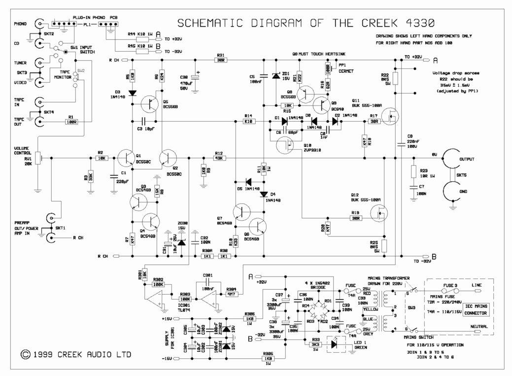

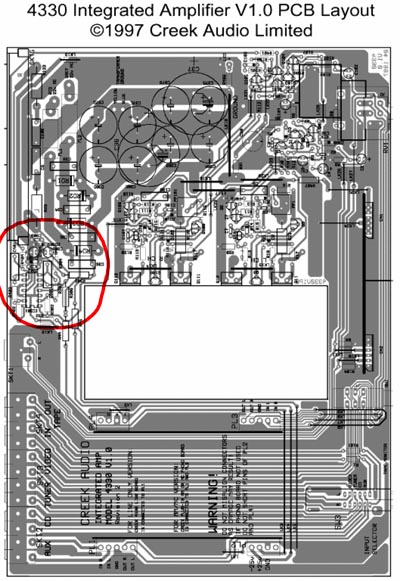

Часть 5. Немного о ПП.
Наиболее близкую к 4330 печатную плату нарисовал digitas Можно взять её за основу.
Оригинал печатки (отсюда), с которой она нарисована и схема Creek 4330 (отсюда) прилагаются.
Подготовил Vlad Bo
