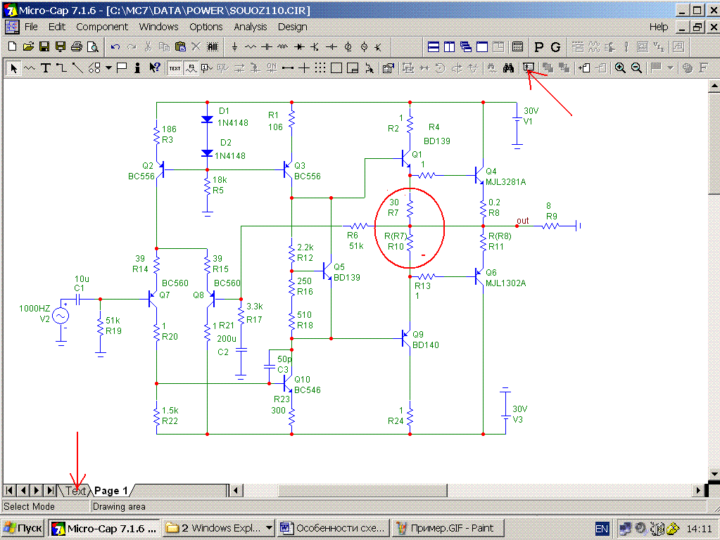

1. Основное окно
В нём рисуем схему. Тут всё просто, но хочется остановиться на некоторых моментах, связанных в основном с удобством дальнейшей работы. Схему следует рисовать аккуратно, так чтобы выводы элементов не наползали друг на друга, чтобы потом не искать в схеме обрывы и КЗ. Контрольные точки схемы лучше обозначать текстом (например, OUT), а не номерами узлов схемы, которые автоматически проставляет программа. При добавлении в схему элементов номера узлов меняются. Поэтому в окнах анализа вам придётся постоянно это отслеживать. Параметры некоторых элементов лучше задавать как величину параметра другого, например симметричного, элемента, как это сделано с резистором R10. Для этого в окне элемента для R10 вместо 30 Ом, пишем R(R7). Теперь при изменении величины R7 будет синхронно изменяться и величина R10. Это очень удобно для анализа схемы.
Рис.1
Из окна схемы можно перейти в текстовое окно (рис.2). В нём отражены параметры моделей в текстовом формате. Чтобы в текстовом окне отразить параметры всех моделей схемы, существует кнопка на панели инструментов (отмечена стрелкой на рис.1). Тут их можно редактировать и добавлять новые обычным текстовым редактором. Схема будет брать модели не из библиотеки, а из этого текстового файла. Это нам пригодится при дальнейшем анализе схемы. При обмене файлами .CIR, модели будут переходить на другой компьютер вместе со схемой. Чтобы вернуть МС к основной библиотеке элементов, достаточно удалить их из текстового окна обычным текстовым редактором.

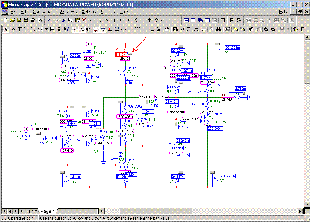

2. Окно анализа по постоянному току.
Для перехода к нему щёлкаем на Analysis>Dynamic DC. Напряжения в узлах будут выведены сразу. На панели инструментов можно вывести токи в ветвях, мощность на элементах, соответствующей кнопкой.
Рис.3
Рядом с каждым резистором появляется движок. При выделении его мышкой можно стрелками на клавиатуре менять его величину, наблюдая за токами и напряжениями в схеме. Таким способом балансируем схему по постоянному току. Устанавливаем токи покоя.

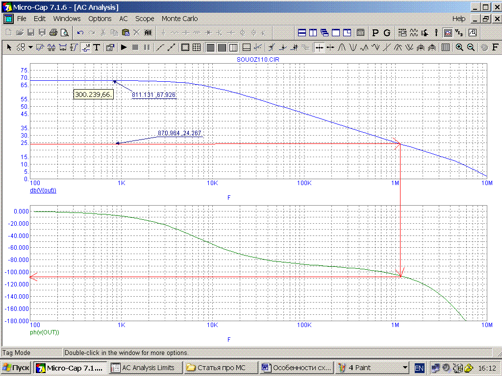

3. АС анализ.
В нём проводим анализ АФЧХ петлевого усиления, измеряем глубину ООС.
Рис.4
Далее смотрим АФЧХ без ОООС, для этого надо исключить ОООС по переменному току, оставив по постоянному. Для этого с базы Q8 на землю ставим конденсатор большой емкости, например 1ф. Смотрим графики.
Рис.5
Усиление без ОООС 68 дБ. Глубина ОООС 68-24=44дб. Первый полюс на частоте 7кГц. Находим из графиков сдвиг фаз при 24дб, он составляет 109гр. Следовательно, запас по фазе нашей схемы составляет 180-109=71гр.Т.е. схема вполне устойчива при таком усилении и элементах коррекции. Удобно выбрать оптимальное расположение полюса и величину элементов коррекции (С3,в данном случае) с помощью режима Stepping.На экран будут выводиться несколько графиков, для каждого значения С3. В АС анализе следует помнить о том, что измерения происходят в малосигнальном режиме.

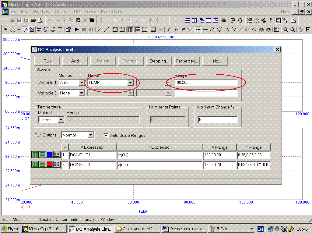

4. DC анализ.
В этом режиме можно посмотреть статические характеристики схемы, а так же температурные зависимости. Этот режим удобен также для снятия статических характеристик активных элементов (входной, выходной характеристик, зависимостей бэты, крутизны от тока, температурных параметров) и сравнения с даташитными. Очень рекомендую проделывать эту процедуру перед установкой прибора в схему. Прграмма располагает множеством функций. Про них можно почитать в Help-е программы. Данные на график можно выводит в качестве функции измеряемой величины. Например, при измерении бэты (крутизны) очень удобна функция DD(производная, по изменяемому параметру).
Часто ругают симуляторы за несоответствие с реальными измерениями, но иногда виноваты не симуляторы, а неадекватные модели элементов. Особенно часто они попадаются среди моделей отечественных приборов.
Вернёмся к DC анализу нашей схемы.
Рис.6

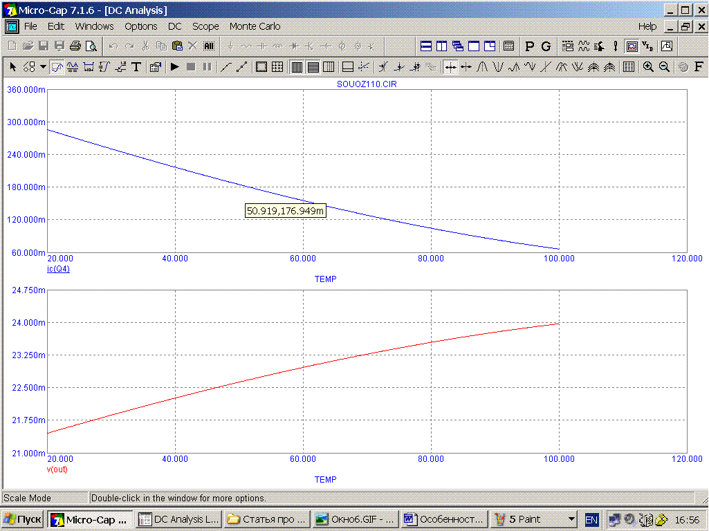

Посмотрим температурные зависимости. Для этого делаем соответствующие установки в окне анализа. Вместо температуры в окне можно установит любой источник напряжения или тока, а так же параметры моделей элементов. Можно смотреть и сразу по двум величинам. Остановимся на температурных зависимостях тока покоя выходных транзисторов и дрейфе постоянного напряжения на выходе. Получаем:
Рис.7

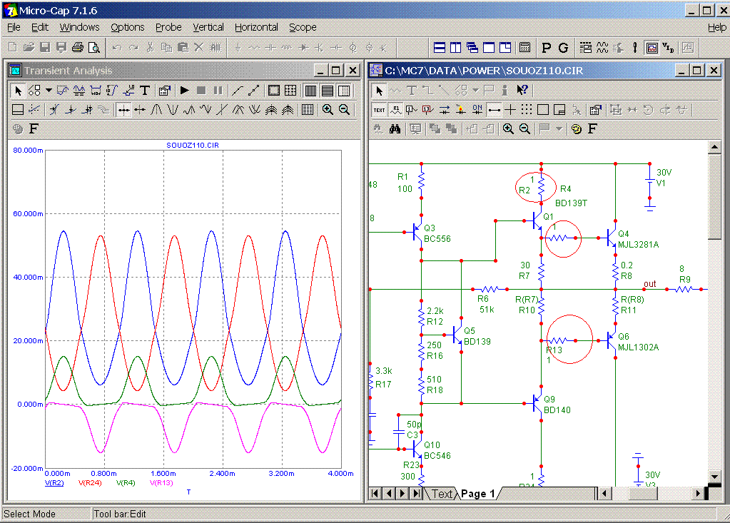

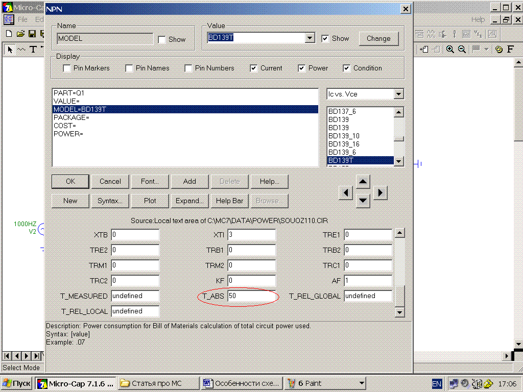

На самом деле анализ не совсем корректный, т.к. я «грел» все активные элементы одновременно. Можно греть и несколько элементов, оставляя остальные при постоянной температуре. Для этого вернёмся в текстовое окно. Сделаем копию текстовых описаний активных элементов и добавим их том же окне. В тексте копии элемента добавим к каждому элементу, скажем букву Т (см. рис. 2)
Рис.8
Меняем, в схеме, активные элементы, температуру которых желаем оставить постоянной на элементы с буквой Т, одновременно с этим в окне элемента устанавливаем параметр T-ABC на нужную нам температуру (см. рис 8). Теперь температура этого элемента, при анализе, изменяться не будет.
Конечно, тепловой анализ в симуляторе не учитывает тепловое сопротивление, инерционность процесса. Но грубо работу схемы при прогреве, источники тепловых дрейфов, оценить можно.

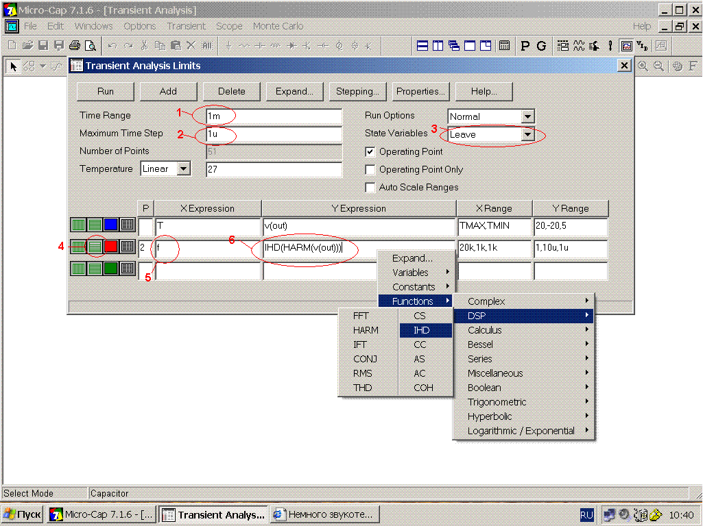

5. Transient.
Предназначен для анализа переходных процессов в схеме, а так же анализа спектра гармоник выходного сигнала с помощью БПФ. На анализе переходных процессов останавливаться не буду, там всё очевидно.

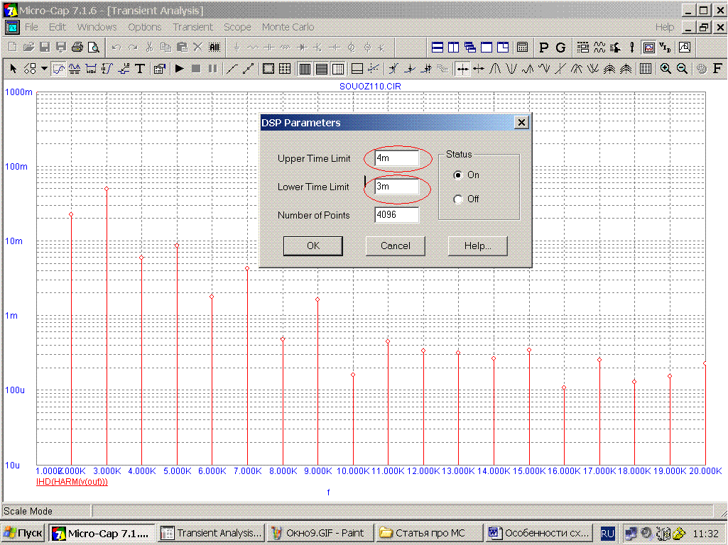

Спектр гармоник можно посмотреть с помощью нескольких операторов. Наиболее удобным, на мой взгляд, является оператор IHD (HARM (измеряемая величина)). IHD-Individual Harmonic Distortion, т.е. из спектра выделяются гармоники только основной частоты. В большинстве случаев этого достаточно, для оценки нелинейности схемы. По сравнению с режимом HARM анализ идёт значительно быстрее, и что важно показания читать значительно удобнее. Они выводятся в процентах от основной гармоники, в отличие от режима HARM, где показания выводятся в абсолютных величинах. Это не удобно, особенно при измерении при разных уровнях входного сигнала. При правильном задании параметров анализа, показания практически не отличаются.
Итак, открываем окно анализа.
  • В поле 1 устанавливаем 1m-время одного периода нашего генератора (1кгц).
  • В поле 2 шаг, примерно одна тысячная - одна десятитысячная от периода. Чем меньше, тем точнее, но время анализа увеличивается пропорционально. Поэтому ищем компромисс, исходя из необходимой точности измерений. Тем более что, начиная с некоторых значений, уменьшение шага перестаёт влиять.
  • В поле 3 ставим Leave,зачем расскажу ниже.
  • В поле 4 меняем масштаб по шкале Y на логарифмический.
  • В поле 5 меняем T на F.
  • И в поле 6 пишем IHD(HARM(V(out))). Удобно щёлкнув в окне правой кнопкой мыши.
Диапазон шкал лучше установить вручную.
Рис.9
Проводим анализ. Хочу напомнить, что показания выводятся в процентах от основной гармоники. Например, 1m соответствует 0,001%.
Теперь хочу остановиться на некоторых тонкостях. Почему мы иногда видим в окошке спектра ровный, незатухающий пьедестал гармоник, даже при достаточно малом шаге?
Причин несколько.
  • Часто при недостаточной устойчивости схемы анализ начинается с затухающего возбуждения, при включении схемы, который заметно портит точность показаний. С этим можно бороться, начиная измерение спустя несколько периодов основной частоты. Для этого в окне вывода результатов анализа нажимаем Transient, далее DSP параметры. Открывается такое окно.
    Рис.10
    Устанавливаем в нижнем пределе 3m в верхнем 4m.Теперь измерение будет происходить с третьего по четвёртый период основной частоты. В окошке 1 на рис. 9 надо установить тоже 4m. Эти времена произвольны, главное чтобы разница между ними была равна периоду основной частоты (1m).Слишком большие их делать не стоит, так как это увеличивает время анализа.
